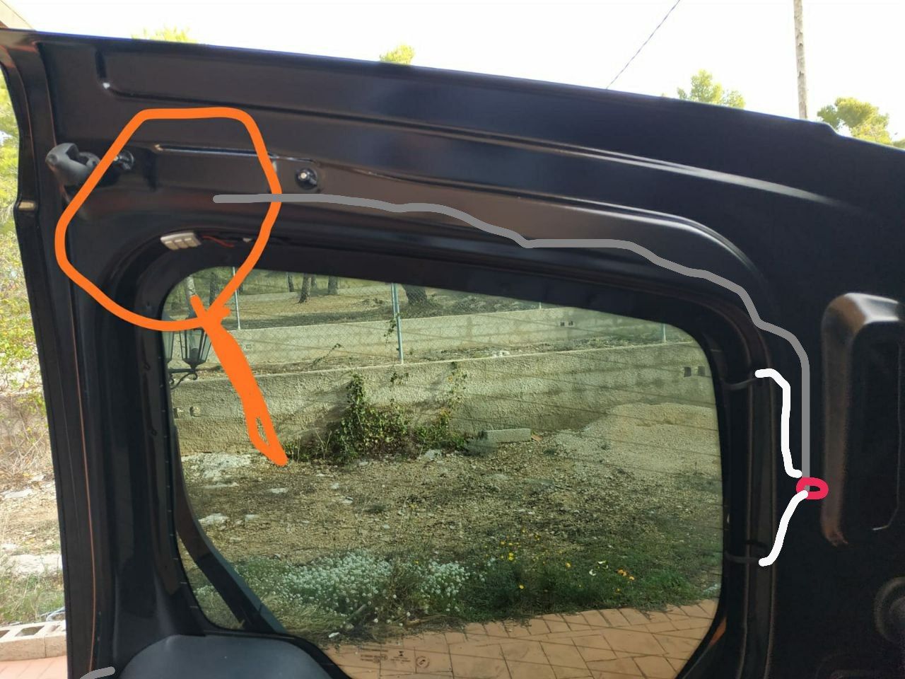

 #2946  por Maro79_75
Buenas tardes. Acabo de instalar un indicador Led para el asunto de la regeneración . Me ha resultado muy fácil l. Mi Berlingo tiene doble puerta trasera. Y he conectado los cables en los conectores de la luneta térmica. He pasado los cables por los huecos donde va el cableado del coche. Si alguien necesita indicaciones, no tiene más que escribir
 #2981  por Mayo
Maro79_75 escribió: 10 Nov 2020, 11:56 Buenas tardes. Acabo de instalar un indicador Led para el asunto de la regeneración . Me ha resultado muy fácil l. Mi Berlingo tiene doble puerta trasera. Y he conectado los cables en los conectores de la luneta térmica. He pasado los cables por los huecos donde va el cableado del coche. Si alguien necesita indicaciones, no tiene más que escribir
Buenas Maro , a mi me seria muy util ver donde has colocado el led, las conexiones las tengo ya vistas que lo he mirado hoy , pero no se donde colocar el led, que me llegara esta semana. Me gustaria ver una foto de donde lo has puesto.
Saludos y Gracias.
 #3045  por Maro79_75
Mayo escribió: 28 Nov 2020, 21:55
Saludos y Gracias.
Mi lámpara Led es adhesiva saque el cable por una pequeña tapa de goma hoy he visto en ali exprees la misma luz por menos de un euro. A mi me costó 2.50 en el chino del pueblo
 #3050  por Mayo
Maro79_75 escribió: 11 Dic 2020, 19:28
Saludos y Gracias.
Muchas gracias!!!
