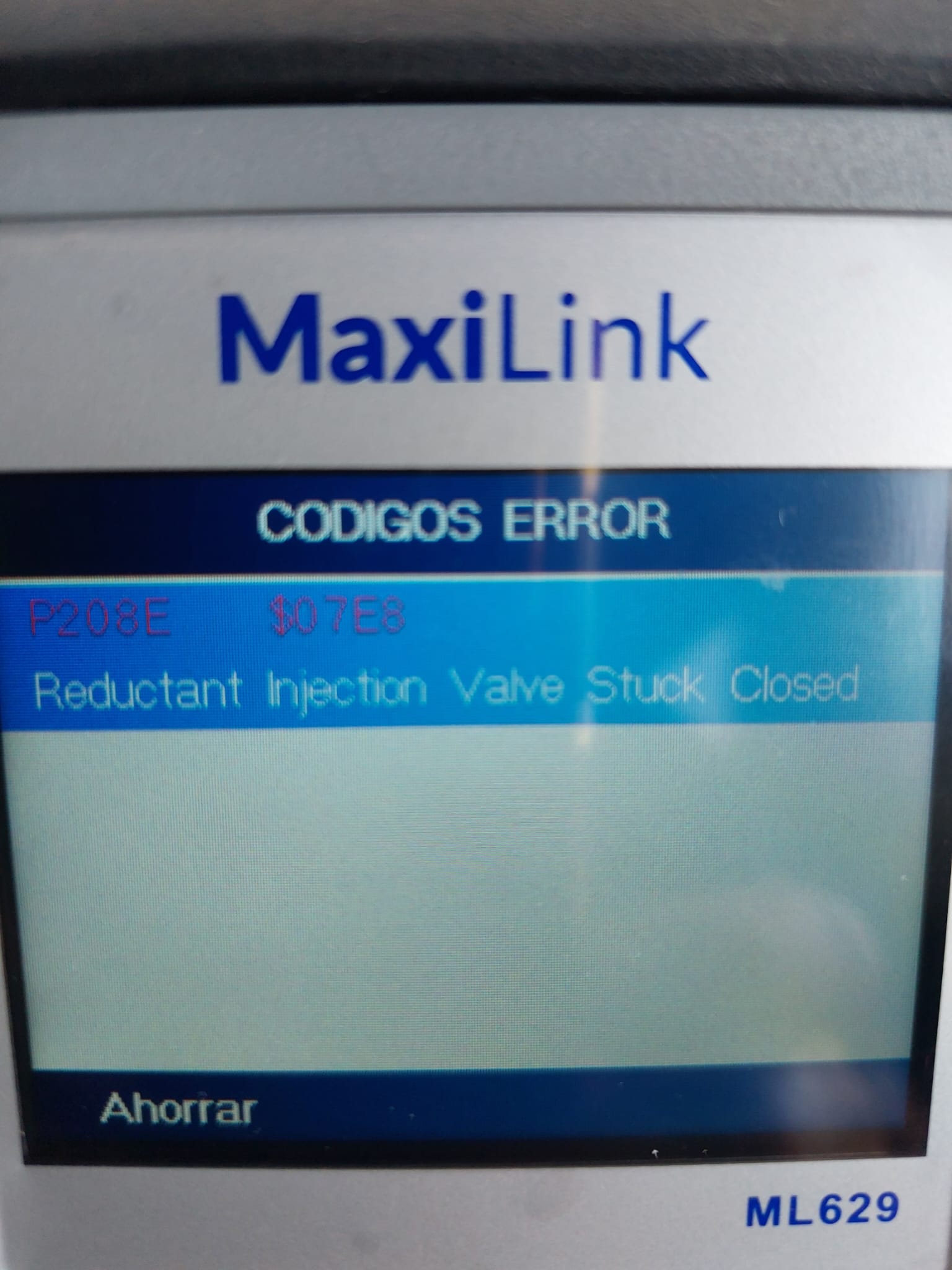

Seguimos jugando para bingo señores....................... :|
Ha vuelto a salir el puto fallo de anticontaminacion :|
Imagen
Imagen
Imagen
Para el concesionario otra vez, esta vez dicen que les pide no se como lo llamado, pero bueno mas menos una actualizacion o algo asi de la centralita que maneja el sistema adblue. :|
Como les siga pidiendo cosas , no me van a caber en la furgo............... :ico13:
Les pregunte si se pasa la garantia y sigue dando por el culo el tema y me han dicho que al estar ya reflejado en citroen como averia repetitiva, sigue cubierto, ya veremos............................
Esta vez a sido cuestion de poco, 3 horitas y pa casa.
