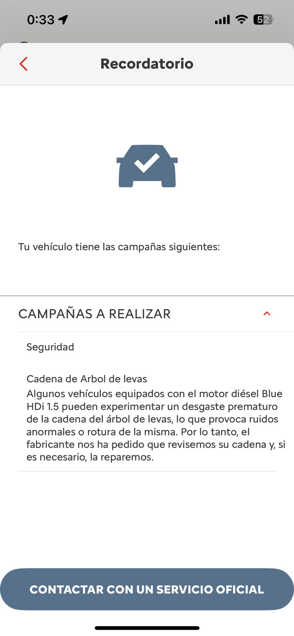

Pues ya tenemos la campaña del dichoso arbol de levas, asi que esta semana me acercare al concesionario.......

 #4568  por Mesmec11
Thelemaco escribió: 29 Jul 2025, 22:39 Pues ya tenemos la campaña del dichoso arbol de levas, asi que esta semana me acercare al concesionario.......
Bueno ya nos vas contando compi, me parece que vamos a ser muchos los que nos vayan llamando. Espero que sea algo fácil y no toquen algo que no deban, pues ahí será clave la profesionalidad del mecánico de turno. Creo que es cambiar la correa de 7 mm por una de 8mm, pero aún no sé si llevará algo más. Un saludo ok:

Hola, me acaban de hacer la campaña y nada os cuento un poco:
Hace unas semanas llamé al concesionario más cercano y que también me hizo la última revisión en enero y me dieron hora para comprobar el estado de la cadena (hoy) y que si estaba mal, me darían hora para otro día para sustituirla por una de 8 mm.
Hoy me han dicho que han medido el ruido de la cadena con un aplicativo que les han dado, y ha salido que estaba bien. Entonces su protocolo es cambiar el aceite y aplicar una actualización al sistema que modifica la presión del aceite. El aceite a mí no me lo han cambiado porque hace poco que hice revisión con ellos y en ese caso han dicho que no hacía falta porque ya era el que tocaba.
En principio de vuelta a casa no he notado ninguna diferencia de potencia ni nada.
Saludos

Y en el caso de que no te cambien la correa porque no detectan fallo ¿Te dan la cobertura de garantía de 10 años?

Si, 10 años o 240.000 km desde que empezó a circular la Berlingo, siempre que se haga la revisión con un concesionario oficial o se use el aceite que toca.

La cuestión es que cambien la cadena del árbol si o si pero sin mirar para atrás, ten en cuenta que se han dado casos en que la rotura se produce sin previo aviso. Es una cadena que hay que quitar y punto. Se actualiza el el culatín y los árboles de levas
